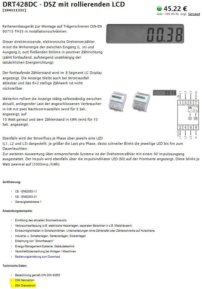

    S0 Stromzähler B+G E-Tech DRT428DC anschliessen
    habe den obigen Stromzähler werde nicht ganz schlau wie ich den S0 Anschluss anschliessen soll. Muss (21) - also minus an den digitalen Eingang und (20) an 24V der Extension? Klicke auf die Grafik für eine vergrößerte Ansicht

    Genau so ist es. Ein wenig verwirrend 😑

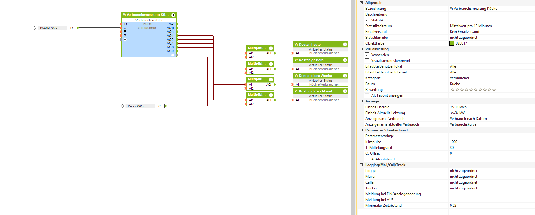

        Vl. bin ich zu blöd, aber eine grafische Auswertung habe ich noch nicht hinbekommen. Habe lediglich an den Ausgängen einen virtuellen Status für z.B Verbauch heute, aber eine grafische Auswertung konnte ich noch nicht finden. mhhh
        • MarcusS
          • 389

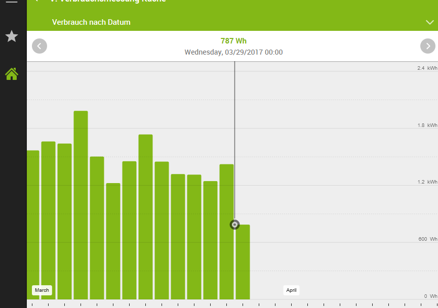

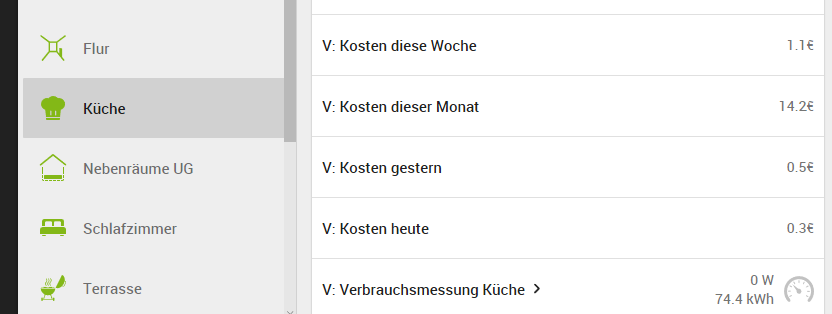

          Ich weiß ja nicht was du genau benötigst, aber der Verbrauchszähler liefert dir eigentlich eine nette Auswertung des Energieverbrauchs über die Zeit. Wenn du die Kosten sehen willst, dann kannst du die Ausgänge noch mit dem Strompreis multiplizieren und an einen virtuellen Status geben. Sowohl der Verbrauchszäher als auch die Statusbausteine müssen dann natürlich auf "in Visualisierung verwenden" eingestellt sein. So siehts bei mir aus

            Danke MarcusS, ich sehe bei Dir ist Statistik auf dem Verbrauchszähler angehalt vl. ist das mein Problem. Auch habe ich den S0 Eingang an TR und nicht an C hängen.

              MarcusS - kannst mich nochmal kurz helfen. Hast du den Zähler als Freuenzzähler am laufen oder brauch ich das nicht anhaken? Verstehe leider den Unterschied nicht so wirklich.
              • darkrain
                • 555
                Du musst das Teil als Frequenzzähler konfigurieren und dann den S0 Eingang auf C legen. Der DRT 428 hat glaube ich 1000 Impulse/kwh.
                  Mal ne kleine Frage zwischendurch: Der ist ja auf 20A angegeben, was ist wenn ich mehr als 20A drüber beziehe? Geht der Zähler dadurch kaputt oder zählt er hald ned mehr als 20A?

                      Also sollte man diesen Zähler eher nicht in ein EFH als gesammt-Energiezähler einbauen? Da der Anschluss mit 63A Vorgesichert ist?
                        • 4330
                        der hat 20A Nennstrom und 80A Grenzstrom sprich es ist ein 20/80 Zähler und somit OK zumal der Überlastschutz in der Regel nach dem Zähler nochmal niedriger sein wird als der 63A Kurzschlußschutz vorm Zähler
