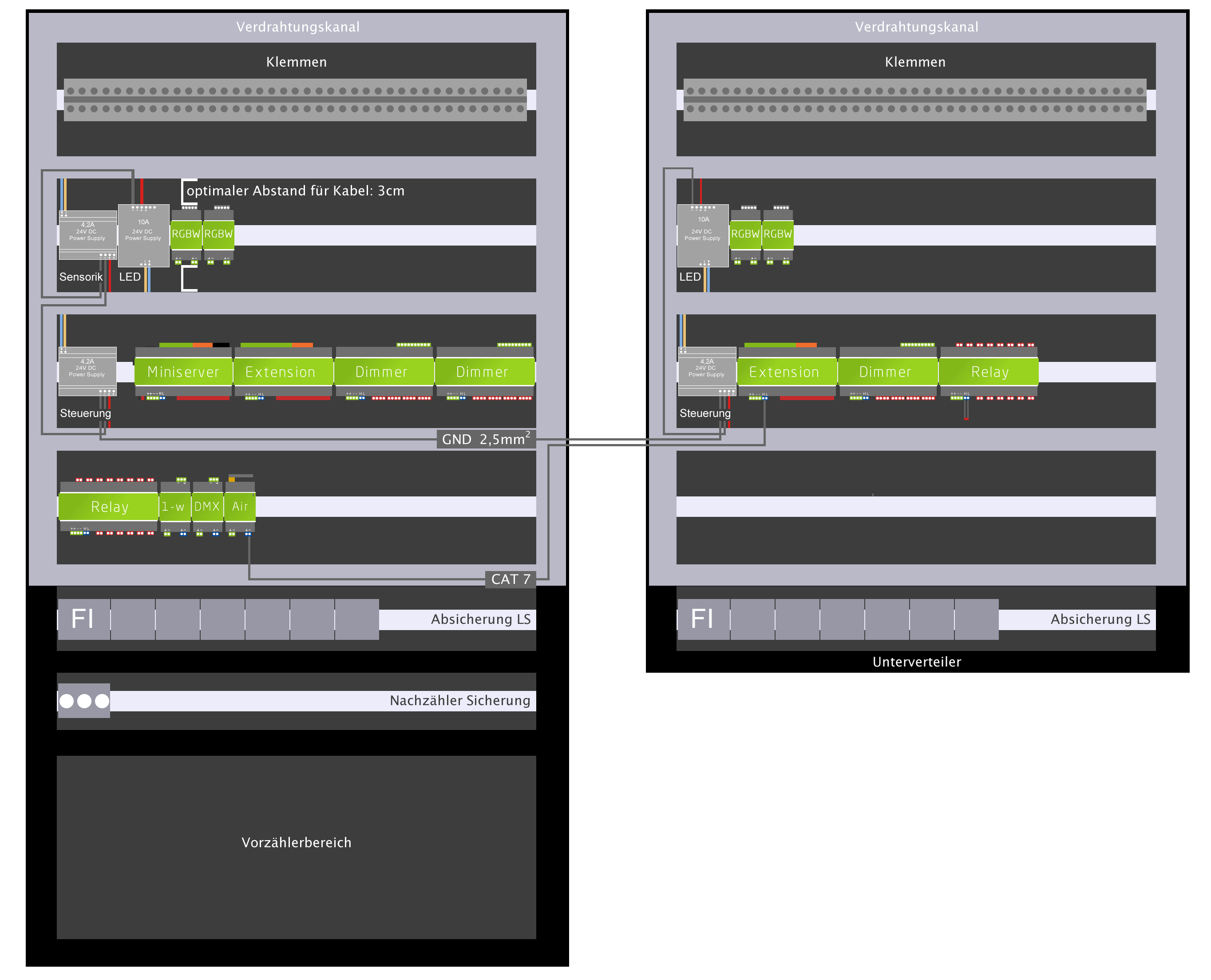

            Jetzt hätte ich noch eine letzte Frage zu diesem Thema.
            Ich habe im OG einen Unterverteiler, wo einige RGBW Dimmer + Netzteile und eine Extension untergebracht sind.
            Zwischen den 2 Verteilern habe ich lediglich 2 CAT7 Kabel vorgesehen (abgesehen vom Hauptanschlusskabel, dass der Elektriker verlegt hat).
            Über die CAT Kabel verbinde ich den Loxlink und führe einen der Tree Äste in den zweiten Verteiler.
            Wie verbinde ich jedoch jetzt die GNDs miteinander, hierfür habe ich leider kein Kabel vorgesehen...
            Christof
            • christof89
              • 29.08.2015
              • 1373
              Hat evtl. doch noch jemand eine Idee zu den GND Verbindungen zwischen den 2 Verteilern?
              Über das CAT Kabel werde ich die blauen Adern (Loxone Link) und die grünen Adern (Tree Link) vom EG in das OG führen,
              allerdings will ich über diese Distanz nicht die 24V (orange Adern) führen, da es doch einige Meter sind...
              Aber wie ich das sehe benötige ich das gemeinsame Bezugspotential, da ich ja die Tree-Extension im EG verwende...
              Christof

                Danke für die Info, ich werde dann wohl versuchen müssen in die Leerverrohrung vom Loxone Link noch 2 x 2,5mm² nach zu ziehen...

              Den GND kannst du auch über CAT Telefonkabel verbinden, kannst ja 2 Adern nehmen....
              Gesendet von meinem BLN-L21 mit Tapatalk
                Das macht man mit minimum 2,5mm2 bzw. Querschnitt der Abgangsleitung und nicht Cat7 damit im Fehlerfall möglichst die Sicherung anspricht und nicht die Leitung raucht.
