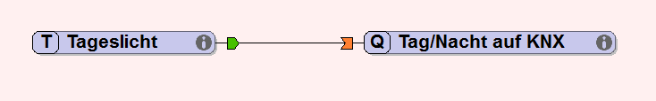

    MDT Glastaster und Orientierungslicht
    also folgende Konstelation ist zu sehen, habe die MDT Glastaster und die Orientierungslicht Funktion bei diesen an. Was ich gerne möchte ist das die Orientierungslichter der MDT Glastaster nur in der Nacht (ab 19h bis 07h) leuchten.
    Bis jetzt habe ich herausgefunden das ich auf dem KNX-Bus einen Zeitserver haben soll, dieser stellt die aktuelle Zeit den KNX Geräten zur Verfügung, richtig ? Kann Loxone Miniserver diesen Zeitserver "spielen" und auf dem KNX-Bus die aktuelle Zeit senden ? Welche andere Alternativen gibt es ?

    Theoretisch solltest du doch eine KNX Gruppenadresse auf das Orientierungslicht in der ETS legen können. Die Gruppenadresse im Miniserver als Aktor anlegen und dann nach belieben im Miniserver beschalten.
    • Blinket
      • 4
      ich habe es gelöst wie oben beschrieben, jedoch verwende ich die Zeiten die Loxone mitliefert. Zusätzlich kann der ganze noch ein wenig über die Visu angepasst werden. Sollte es hier mit festen Zeiten geschalten werden, so muss anstatt der Trigger nur eine Zeitschaltuhr verwendet werden.
      Ich habe mal meine Konfig für das Orientierungslicht mit angehangen. Als Schalter verwende ich ebenfalls die Glastaster von MDT.

          Vielen Dank, es funktioniert wie gewünscht.

        Wenn es jemand noch einfacher mag ;-) Es gibt ein Tag/Nacht Objekt auf den MDT-Tastern. Dieses auf "Tageslicht" legen und fertig ist...
