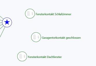

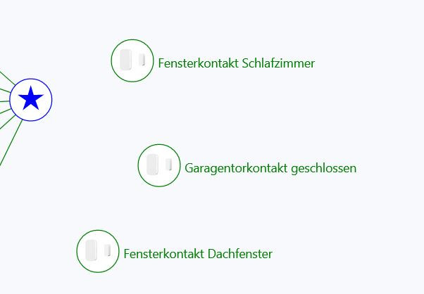

      Guten Morgen,
      ich habe mehrere Fensterkontakte am Loxberry und nun ist mir aufgefallen, dass einige nicht funktionieren.
      Batterie ist voll, jedoch wird mir in der Karte angezeigt, dass einige Geräte keine Verbindung haben.
      Muss ich die rauswerfen und neu einbinden oder gibt es sowas wie ein Refresh?
