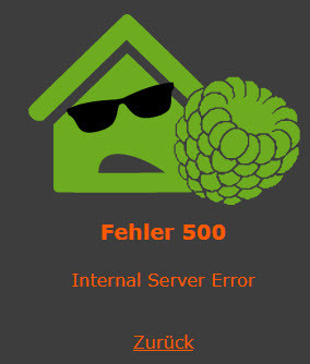

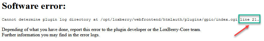

    7. Aufruf des GPIO-Plugin >> Fehlermeldungen
    7.1.
    Erste Fehlermeldung:
    Klicke auf die Grafik für eine vergrößerte Ansicht  Name: Fehler 1.jpg Ansichten: 0 Größe: 49,6 KB ID: 296748
    Danach wurde beim Aufruf des GPIO-Plugins nur noch folgender Fehler angezeigt.
    Klicke auf die Grafik für eine vergrößerte Ansicht  Name: Fehler 2.jpg Ansichten: 0 Größe: 27,4 KB ID: 296749

      Same error like Hesch@ Also after a 60 minutes wait.
      Heathcheck looks ok
      Also in the instal log i cant find any errors.
      Loxberry= Raspberry Pi 2B Loxberry v2.2.0.4
      MQTT-Plugin= Pre-Release v2.0.2
      GPIO-Plugin= v2.0.0
      Zuletzt geändert von Davejje; 18.03.2021, 06:38.

    • joesie
      joesie kommentierte
      Could you please send the following log files:
      - gpio2mqtt
      - GPIO CGI Log
      - Apache Log
      Thanks
      Jörg
  • Davejje
    • 24.11.2017
    • 173
    joesie
    Now i see the problem is in de GPIO CGI Log this one has a error now i look again in te log center.
    [COLOR=black][B]INFO:[/B] LoxBerry Version 2.2.0.4 ( is_raspberry.cfg )[/COLOR]
    [COLOR=black][B]INFO:[/B] GPIO Version 2.0.0[/COLOR]
    [COLOR=black][B]INFO:[/B] Loglevel: 3[/COLOR]
    [COLOR=red][B]ERROR:[/B][/COLOR] No configfile found
    18.03.2021 08:56:16 TASK FINISHED
    Zuletzt geändert von Davejje; 18.03.2021, 09:25.

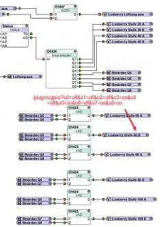

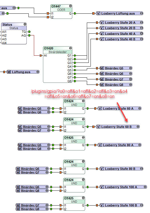

  • Hesch@
    • 194
    Hallo Christian,
    momentan schaltet aber jeder Ausgansverbinder über einen Befehl 10 GPIOs gleichzeitig. Z. B. 1001100100
    Wird eine andere Lüfterdrehzahl oder ähnliches ausgewählt werden andere GPIOs benötigt. Z. B. 1101011000
    Ich habe diese aufwendige Schaltung gemacht, damit die DC-Motoren definitiv immer nur an einer Anschlussleitung (Drehrichtung) mit Power versorgt werden.
    Ähnlich wie bei einem Rollladenmotor. Sicherstellung das niemals beide Phasen gleichzeitig mit Strom versorgt werden.
Ansichten: 1203
Größe: 144,5 KB
    VG
    Hesch@
      • 11237
      Ich versteh die Schaltung nicht.
      Du zerlegt eine binär dekodierte Zahl mit dem Binärdecoder, und dann setzt Du sie in vielen Ausgängen wieder zusammen.
      An der Schaltung verhindert nichts, dass gewisse GPIOs nicht gleichzeitig EIN werden. Deine Requests wurden auch vom alten Plugin sequenziell abgearbeitet. Wenn gpio1=1&gpio2=0 gesendet wird, und gpio2 war EIN, war auch früher schon für die Zeit der Abarbeitung 1 und 2 gleichzeitig EIN.
      Korrekterweise müsstest du erst gewisse GPIOs 0 setzen, und danach die anderen GPIOs auf 1.
