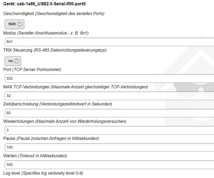

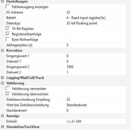

        wie hast du das mit den SMD630 und dem Modbus Gateway umgesetzt?
        Ich hatte bis gestern noch auf einem alten Loxberry das Modbus Powermeter Plugin am laufen. Nur jetzt hat sich die SD Karte verabschiedet und ich wollte jetzt auf den Modbus Gateway umschwenken.
        Leider bekomme ich da nur irgendwelche wilden unrealistischen Werte angezeigt. Kann jetzt noch nicht ganz nachvollziehen wo es dran liegen könnte.
        Ich habe mal zwei Screenshots mit meinen Einstellungen angehängt.

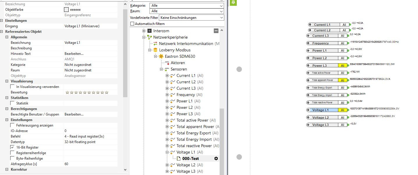

          Halo B@llou,
          so am Loxberry schauen die Konfig ident aus, von der Loxone Config habe ich dir einen Screenshot angehängt.

            Ich danke dir.
            Der Haken bei "Registerreihenfolge" hat das Problem gelöst.
