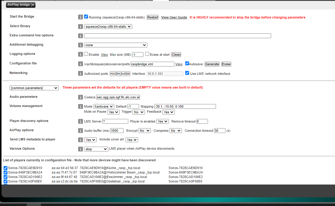

    In dem Fall auch Screenshots des Plugin AirPlay Bridge oder UPnP Bridge

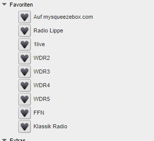

    Sorry, da habt ihr natürlich recht.
    Ich habe die Daten angehängt.
    Da die Wiedergabe nicht funktionierte, habe ich die Sender (als MP3 Stream) unter den Favoriten selber eingetragen.
    Die Wiedergabe darüber funktioniert.
    Braucht ihr noch mehr Daten?

      Als erstes solltest du in den externen Zonen Einstellungen ordentlich Namen vergeben, bei den Sonos-Nr kommt es immer wieder zu Problemen.

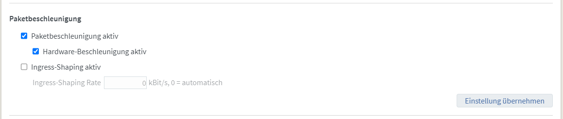

          Das Problem mit dem Internetradio liegt tatsächlich nicht am MS4H sondern an der Fritz!Box.
          Ich kann leider aktuell nicht beurteilen ob es an der Vodafone Version der Fritz!Box liegt, oder ein generelles Problem ist.
          Bei AVM habe ich dazu nun mal ein Ticket aufgemacht.
          Über folgenden Workaround funktionieren die Sender plötzlich:
          Dazu muss man im Fritzbox Menü unter Inhalte/Fritz!Box Support/ Paketbeschleunigung deaktivieren.
          Dadurch bricht dann aber die Download Geschwindigkeit extrem ein (von 500Mbit/s auf 70Mbit/s).
          Wenn ich die Paketbeschleunigung danach wieder aktiviere kann ich trotzdem die Sender wiedergeben.
          Ich forsche mal weiter.
