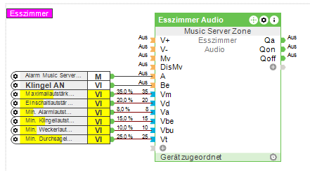

      Guten Morgen,
      ja da habe ich mich wohl komplett falsch ausgedrückt und nicht nachgedacht! Du hast natürlich vollkommen recht das nur Amps geschalten werden. Bis jetzt hatte ich den Klingeltaster auf Be an der Music Server Zone. Werde es jetzt aber mal mit der URL probieren.

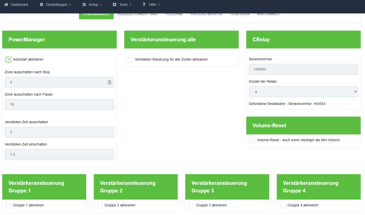

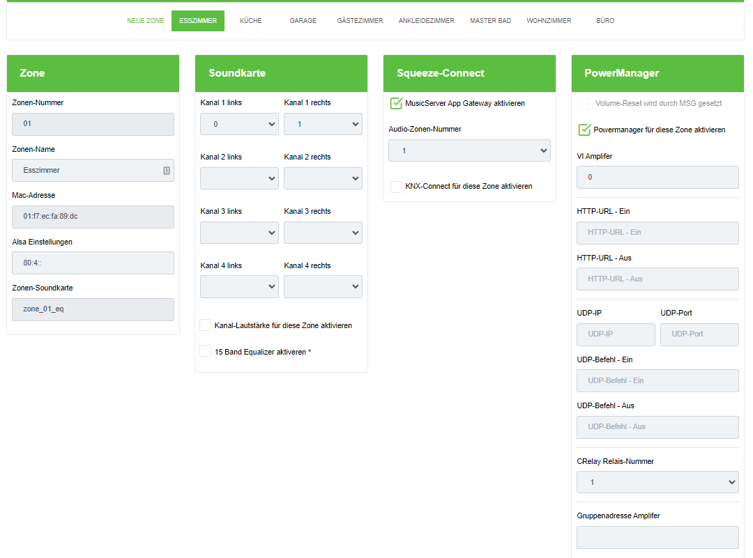

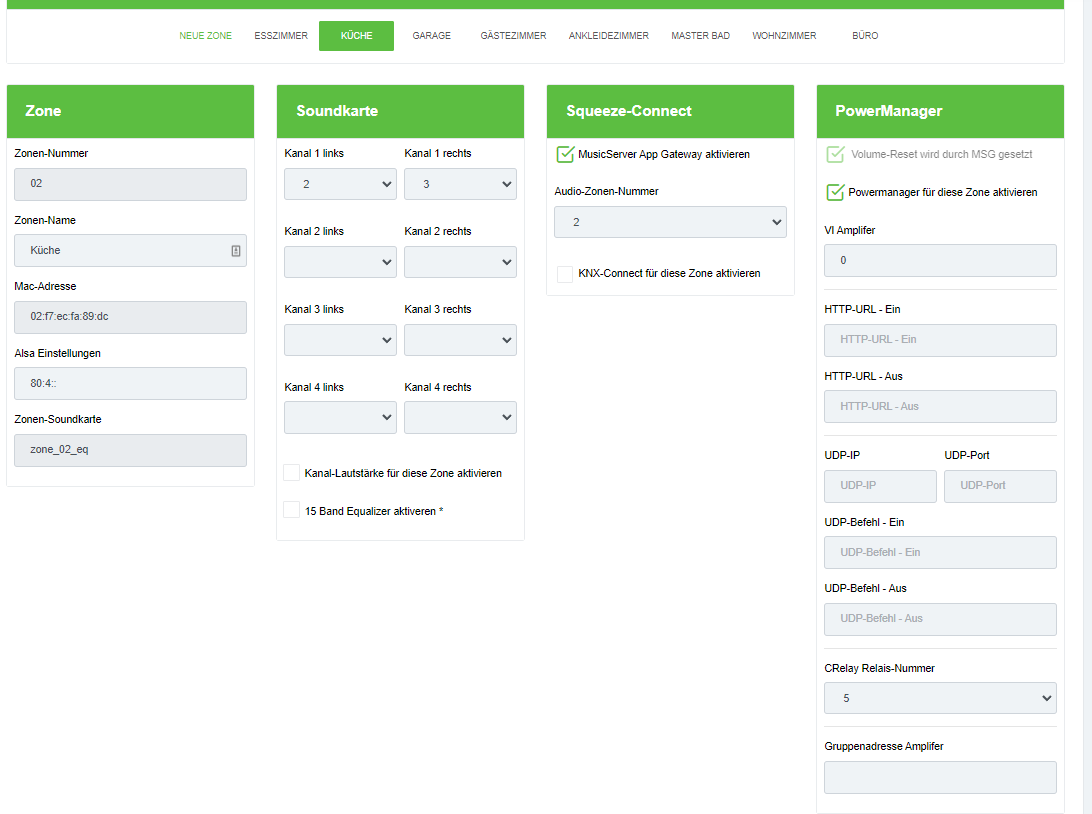

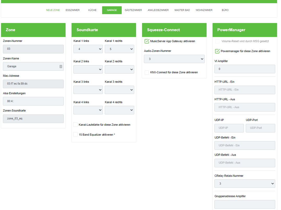

        Ich habe es gerade nochmal getestet, bei mir schaltet C-Relais etc nach dem Klingeln mir Be oder URL.
        Wie sehen deine Settings aus? Screenshot von Zone(n)/PowerManger.

      Hi, Hier die Screenshots. Ich hab nur 3 der 8 Zonen eingefügt.
      Danke für deine Mühe.
