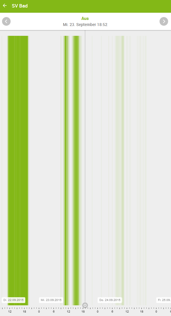

    ich habe nun seit einigen Tagen meine Fußbodenheizung am Laufen. Ich verwende 24V Stellventile die mir der Heizungsbauer besorgt hat. Diese brauchen ca. 5min. zum Schließen und 2,5 min. zum Öffnen.
    Der digitale Ausgang des Raumreglers ändert seinen Ausgang allerdings deutlich öfter, weshalb mein Ventil fast ununterbrochen am auf und zu fahren ist. Ich hab dazu mal ein Bild angehängt.
    Von Loxone gibt es nur die Aussage, dass der Raumregler selbstlernend ist.
    Ich hab mir überlegt hier mit einem Zeitglied zu arbeiten um das Ventil etwas zu schonen. Was haltet ihr davon? Wie habt ihr das gelöst?

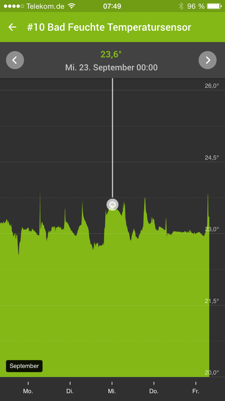

    Bin mir nicht recht sicher ob der Raumregler "selbst lernt", dass er eine Fussbodenheizung regelt (und keinen Heizkörper) und es absolut null Sinn macht, ständig ein- und auszuschalten.
    Der Regler öffnet und schließt ja abhängig der Raumtemperatur. Schwankt deine Temperatur so wild herum, dass der Raumregler so nervös wird?
    Es ist ja irgendwo eine Hysterese hinterlegt. Nur weil sich die Temperatur um 0,2°C ändert, darf ja nicht gleich der Stellantrieb nervös angesteuert werden.
    Kannst mal den Ausschnitt aus deiner config screenshotten?
    Bzw. den Trend deiner Raumtemperatur, falls du hier für dich eine Statistik mitschreiben lässt?

      Wenn es sich um den Intelligenten Raumregler handelt, der ist selbstlernend.
      Das Takten der Regelventile ist gewollt, um diese in einer gewissen Position zu halten.

          Ich habe meine ganze Regelung rausgeschmissen und lasse die Ventile dauernd in einer bestimmten Stellung geöffnet.
          Wenn dein Ausgang soviel taktet, kann das durchaus gewollt sein, um das Ventil in einer dauernden Position zu halte . Das wiederum begünstigt den Strömungsabgleich. Dein Heizsystem wird es dir danke , insbesondere bei Wärmepumpen.
          Allerdings zweifle ich, ob dein Relais und dein Stellantrieb die vielen Wechselspiele das lange aushalten. Du willst ja nicht nach ein paar Jahren die ersten Komponenten wechseln. Rechne mal aus, wieviele Male im Tag dein Relais schaltet...

            also meine Temperatur ist relativ konstant (siehe Bild). Die Schwankungen kommen natürlich auch durch Tür öffnen, duschen, etc.
            Die Heizung ist eine Luft-Wasser-Wärmepumpe mit Pufferspeicher und für jedes Zimemr habe ich auch Stellventile. Finde ich auch OK so, denn ich will in unterschiedlichen Zimmern auch unterschiedliche Temperaturen haben. Im Bad wärmer und in Gästezimmer, Hobbyraum etc. kühler. Das bekomme ich ohne eine getrennte Regelung für jeden Raum ja nicht hin.
            Ich hab mir mal die Ventilzyklen mitzählen lassen. In 4 Tagen hatte ich im Bad ca. 1500 Ventilfahrten. Deshalb hab ich auch die Befürchtung, dass die Komponenten da irgendwann austeigen werden und überlege ob ich hier nach dem Intelligenten Raumregler nochmal selbst eingreife und die ganze Regelung etwas träger mache.

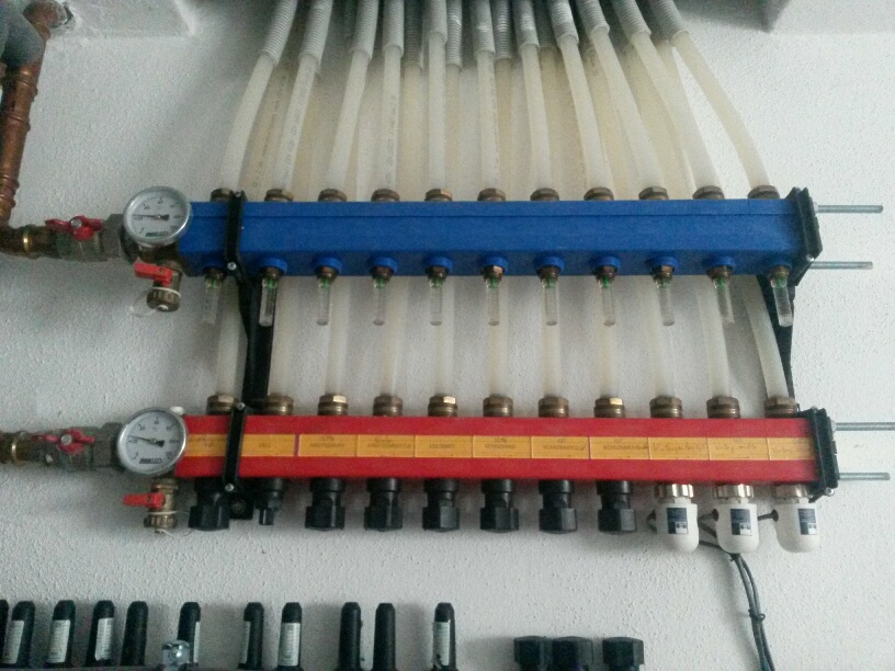

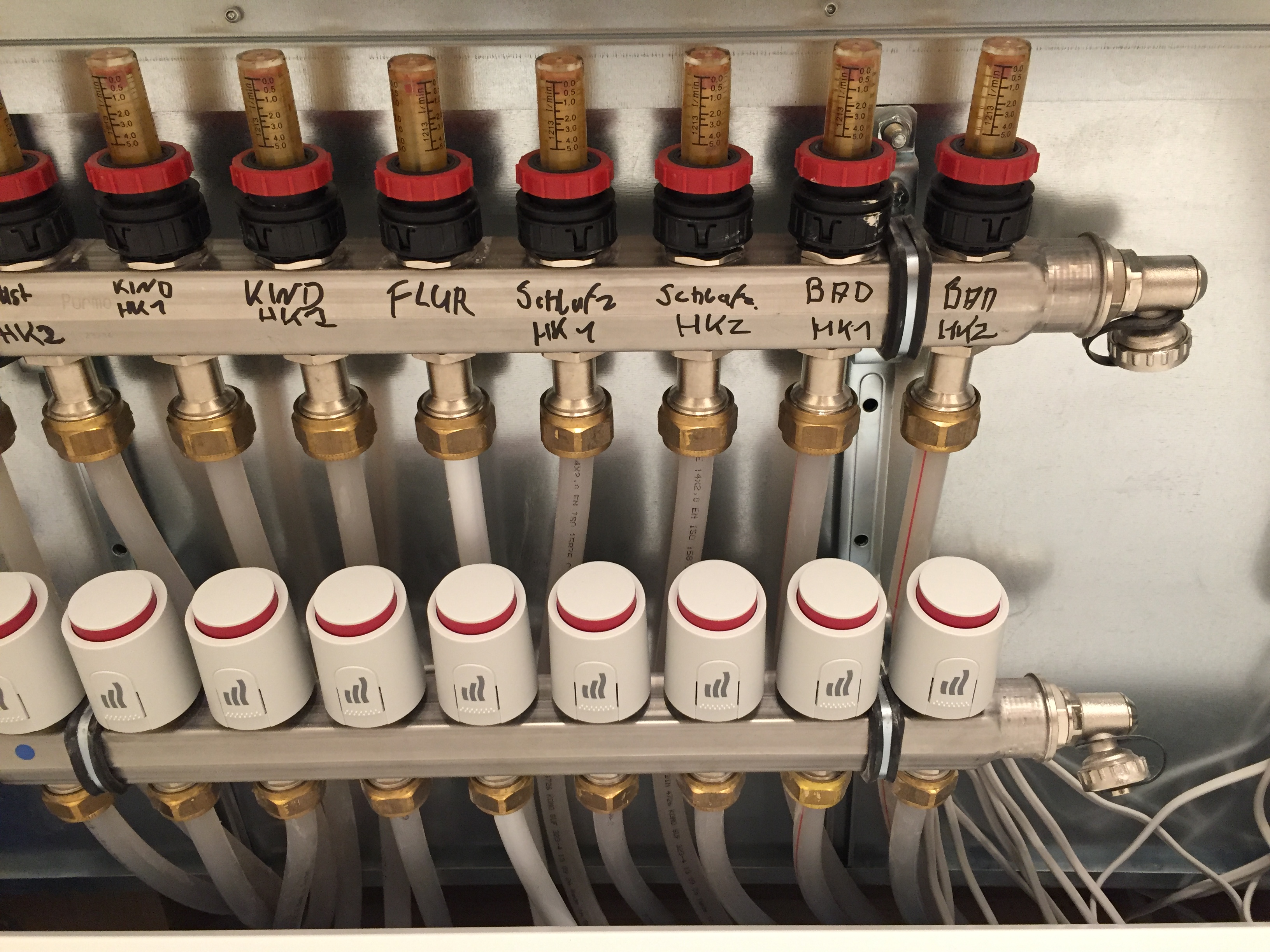

                • 4336
                Anbei ein Foto von meinem Heizkreisverteiler. Ist einfach eine Schraube die den Durchfluss begrenzt.
                Wenn schon Stellventile dann besser die einem analogen Eingang jede Stellung anfahren können oder wie im meinem Fall im Wintergarten wo ich auf "Vollgas" fahre.
                Kannst sicher mehr als die hälfte zurückgeben wenn es noch geht!

                • Lothron
                  • 24.09.2015
                  • 34
                  Achso, verstanden.
                  Die Schraube hat leider mein Heizungsbauer entsorgt als er die Ventile montiert hat.
                  Aber ich denke ich werde da versuchen nach dem Intelligenten Raumregler einzugreifen um die Ventilfahrten zu reduzieren. Den Komfort mit der Temperaturregelung über die App würd ich mir gerne erhalten. Und das Geld für die Ventile hab ich ja auch schon bezahlt.

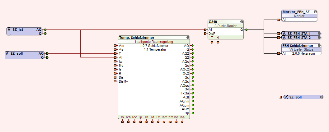

                    • Lenardo
                      • 625
                      Zweipunktregelung ist schon möglich mit allen Funktionen die die IRR sonst noch bietet

                      • Michael Sommer
                        Michael Sommer kommentierte
                        Genauso mache ich es auch. Nur habe ich anstatt dem 2-Punkt-Regler einen Raumregler für das Stellventil verwendet.
                        Alle Funktionen sind sicherlich nicht verfügbar, Die variable Aufheizzeit der Fuzzy-Logik ist sicherlich nicht aktiv.
                        Gruß Michael
                      • Lenardo
                        Lenardo kommentierte
                        das war doch gerade der Sinn die Fuzzy-Logik Funktion zu umgehen, ansonsten könnte man ja den Baustein ohne Änderung verwenden,- aber alle anderen Funktionen wie Zeitfunktionen, Wochenprogramme, Absenkungen oder erhöhte Temperaturen usw. funktionieren weiter bei Automatikbetrieb.

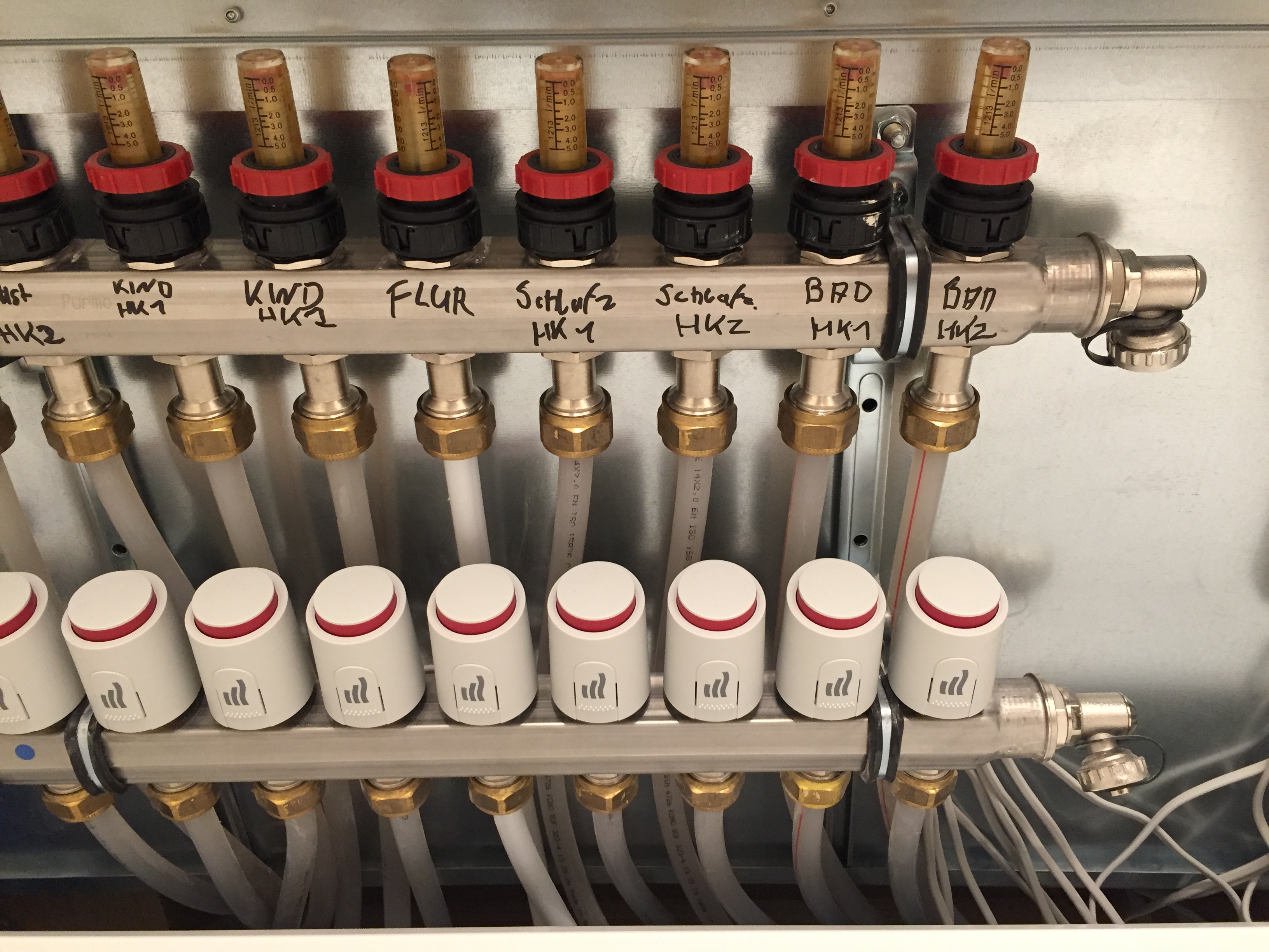

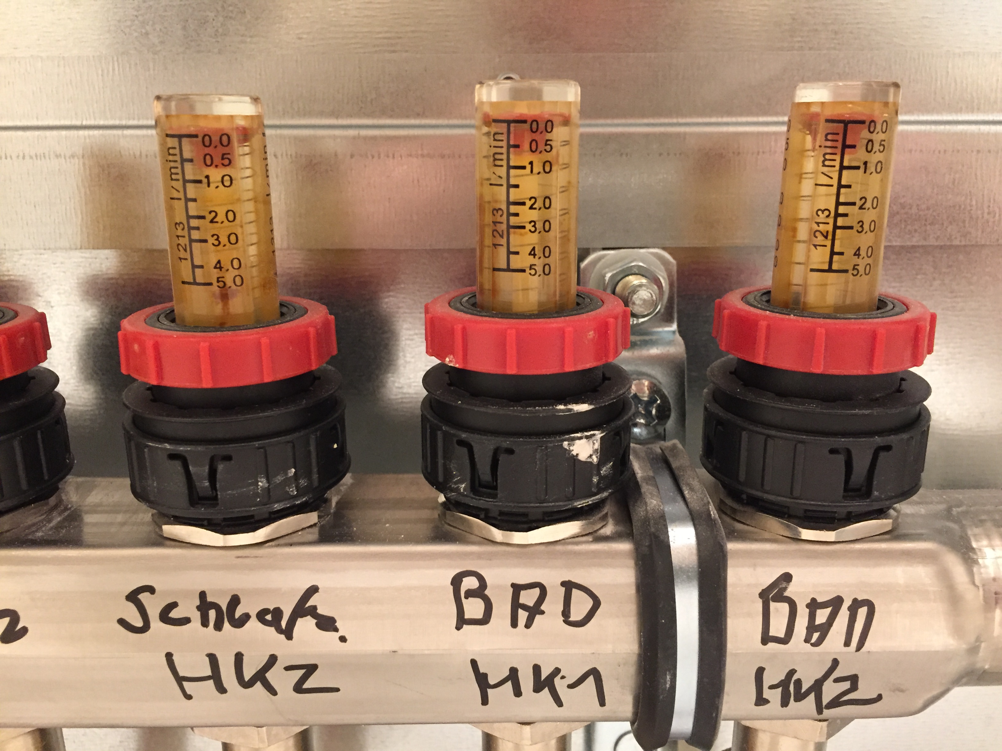

                      Es ist nicht die einfache Schraube, die anstelle der Stellventile während der Montage dort sitzt, sondern ein Stellregler für den hydraulischen Abgleich. Der sitzt normalerweise am "anderen" Ende jedes Heizkreises. Ich dachte, dass heute jeder verbaute FBH-Verteiler über so etwas verfügt (kannst ja mal danach googeln) und dass ein hydraulischer Abgleich Vorschrift ist. Hier zwei Bilder:
Ansichten: 4467
Größe: 1,26 MB
ID: 5598 Klicke auf die Grafik für eine vergrößerte Ansicht
Ansichten: 3637
Größe: 1,97 MB
                      Über diese Stellregler wird der Durchfluss in l/min eingestellt (geht nur, wenn die Heizung läuft) und auf diese Weise steuerst Du die gewünschte Wärmemenge pro Heizkreis. Dein Heizungsbauer sollte eigentlich anhand der Längen der Heizkreise, Größe der Räume und gewünschten Raumtemperaturen eine Berechnung durchgeführt haben und die "Startwerte" eingestellt haben. Mit völlig geöffneten Stellantrieben kannst Du dann selbst eine Optimierung durchführen, indem Du die Stellregeler verstellst. Bsp: Ist es im Bad zu kalt, dann die Stellregler der Heizkreise für das Bad etwas weiter aufdrehen. Ist es insgesamt zu warm oder zu kalt, dann die Heizkurve an der Heizung anpassen. Auf diese Weise kannst Du mit minimalen Vorlauftemperatur arbeiten und so ohne Komfortverlust deutlich sparen. Ein Absenken z.B. wenn gerade mal niemand im Raum oder Haus ist oder zu bestimmten Uhrzeiten macht bei einem gut gedämmten Neubau und Wärmepumpen nach meiner Ansicht wenig Sinn und kann u.U. am Ende sogar teurer sein. Die Stellventile bei einer FBH kann man sich dann "eigentlich" sparen - Ausnahmen wie Wintergarten gibt es natürlich schon oder eine Vorschrift zur Einzelraumregelung. Wir haben die Stellventile nur eingebaut, weil die Berechnung für die KfW-40 Förderung eine intelligente Einzelraumregelung forderte. Ich habe die Einstellungen in Loxone so vorgenommen, dass die gewünschte Raumtemperatur dort etwas höher eingestellt ist, als in der Heizungsanlage über die Heizkurve (Vorlauftemperatur witterungsgeführt über Außentemperatur), so dass die Stellantriebe i.d.R. offen sind.
                      Gruß, Jan
                      Node-RED: IKEA Tradfri
                      • Lothron
                        Lothron kommentierte
                        Achso... jetzt hab ichs verstanden! Diese Durchflussanzeigen hab ich auch! Wusste nur nicht, dass ich diese verstellen kann! Danke!
