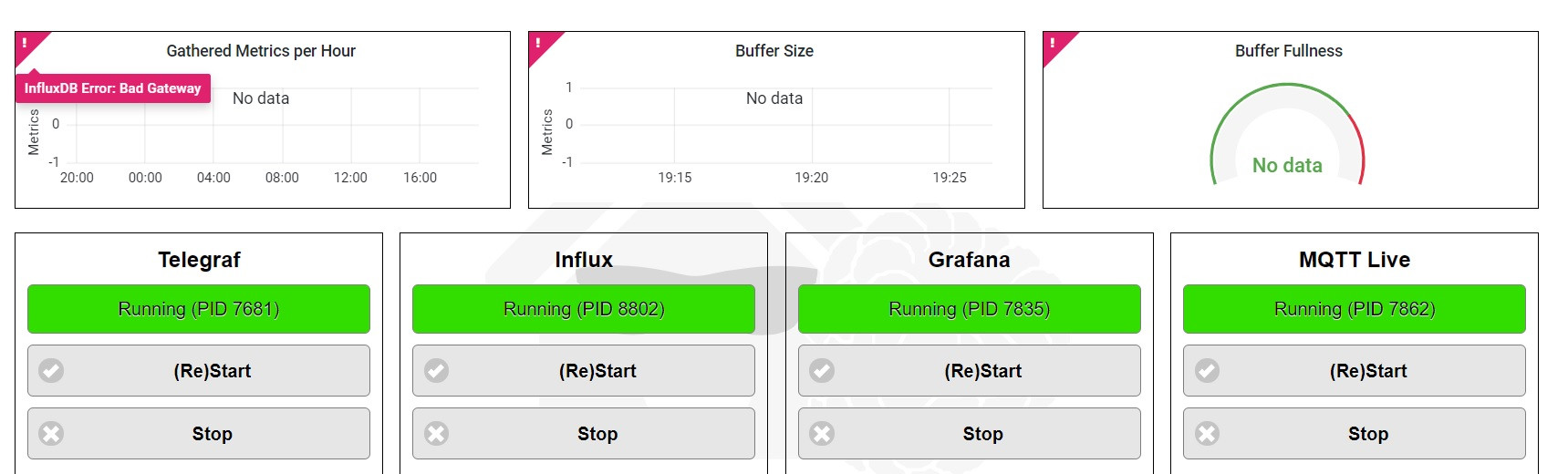

            #171
            erstmal vielen Dank für das tolle Plugin. Ich hatte es auch schon erfolgreich am Laufen. Heute musste ich meinen Raspi runterfahren um ihn in ein Gehäuse einzupacken und in meinen Netzwerkschrank zu verlegen. Seit dem bekomme ich auf der Home Seite und in Grafana keine Daten mehr angezeigt. Ich habe den USB Stick drin und auch als Ziel für die Statikstik ausgewählt. Manchmal ( ich habe den Rapsi schon mehrfach neu gestartet bzw. ganz ausgemacht) habe ich unter Inputs/outputs dann die Nachricht, wenn ich den USB al Speicher auswähle, dass nichts geändert werden konnte, weil der Ordner schon besteht, manchmal wird erfolgreich gespeichert. Aber immer bleiben die Grafiken auf der Home Seite leer.
            Ich habe auch schon mehrfach die 4 Anwendungen gestoppt und neu gestartet. Die stehen dann auch immer auf Running aber die 3 Grafiken bringen trotzdem keine Daten mehr. In Grafana selber kriege ich auch Bad Gateway angezeigt, wenn ich ein Dashboard öffne das schon funktioniert hat.
            Ich hatte den Effekt am Anfang schonmal (vor ca 2 Wochen als ich den Raspi mal vom Stron nehmen musste, weil ich die Steckdose gebraucht habe), da ging es dann aber nach ein wenig rumprobieren und nestarten. Heute mache ich jetzt aber schon über ne Stunde dran rum und kriege es nicht mehr zum Laufen. Wenn ich ins Register Logs wechsle, ist dort alles grün ("OK"). Kann mir da jemand weiterhelfen?
            Ich nutze einen Raspi 4 mit der aktuellen Version des Plugins und der aktuellen Loxberry Version.
            Danke im Voraus.

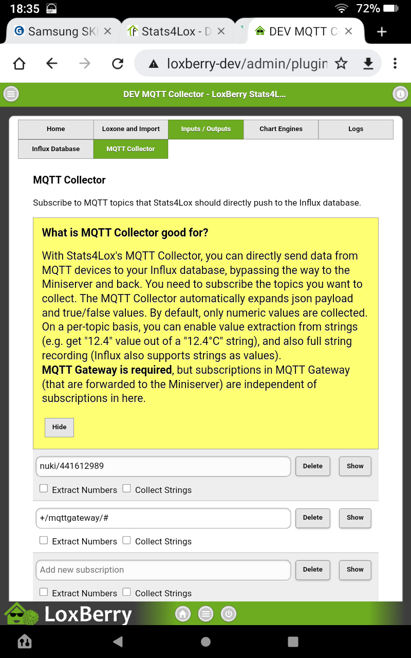

            Hy!
            Nachdem das Plugin schon eine Weile bei mir läuft: Bis jetzt fehlerfrei! Danke! Die Statistiken und Vergleiche sind schon seeeehr interessant, super Sache!
            Eine Frage hätte ich noch: Ist es irgendwie möglich, die Daten direkt von einem Shelly - Plug ohne Umweg über den Miniserver abrzurufen, bzw zu visualisieren?
            Danke und schönes Wochenende!

              #173
              Ohne Umweg über den Miniserver schon, aber ohne jegliche Zusatzsoftware, glaube ich nicht, da ja irgendwer die Daten in die Influx eintragen muss. Du könntest es auf alle Fälle über Node-red machen

              • 11236
              #174
              Die aktuelle Version von Stats4lox kann das schon!
              Einfach dort mal zu den Datenquellen schauen.

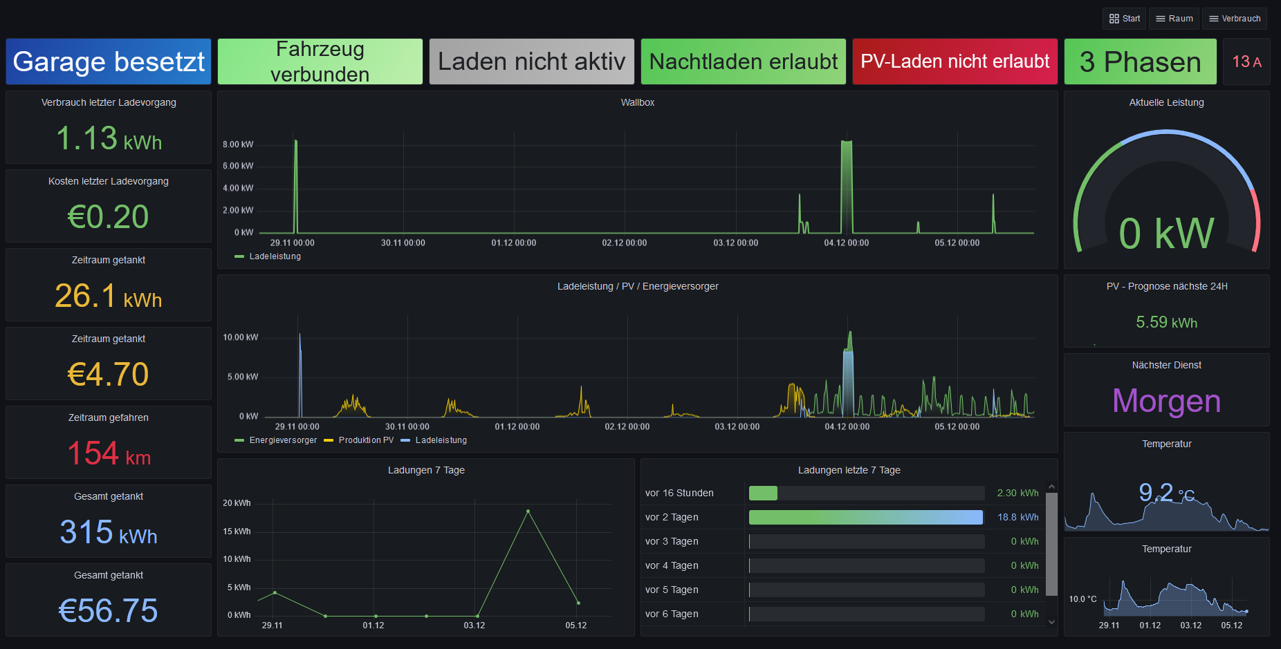

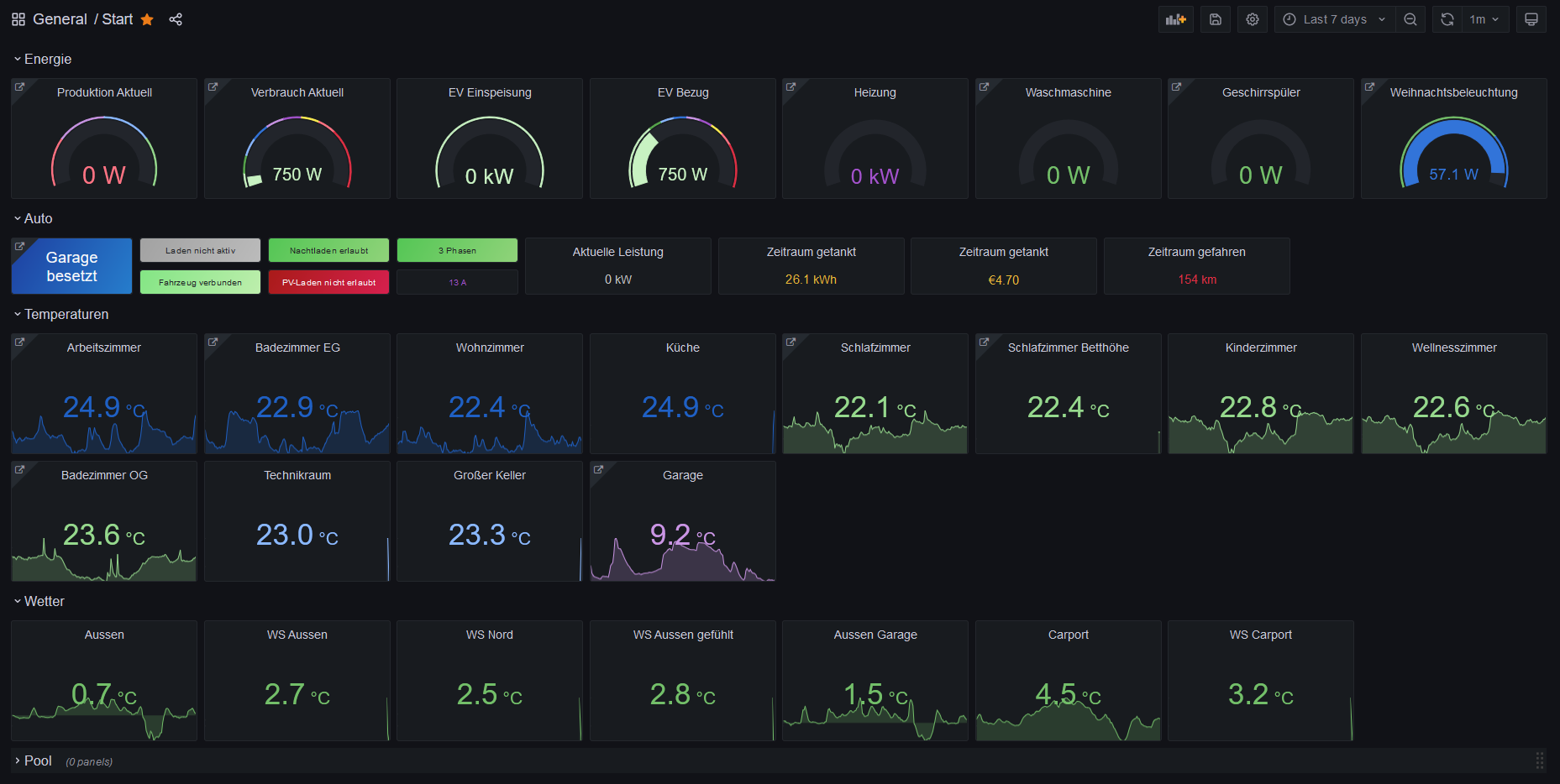

              Hey!
              Ich wollte nur ein Danke an alle Entwickler und Tester von dem Plugin abgeben -es ist einfach nur herrlich
Ansichten: 579
Größe: 170,5 KB
ID: 327600 Klicke auf die Grafik für eine vergrößerte Ansicht
Ansichten: 555
Größe: 208,7 KB

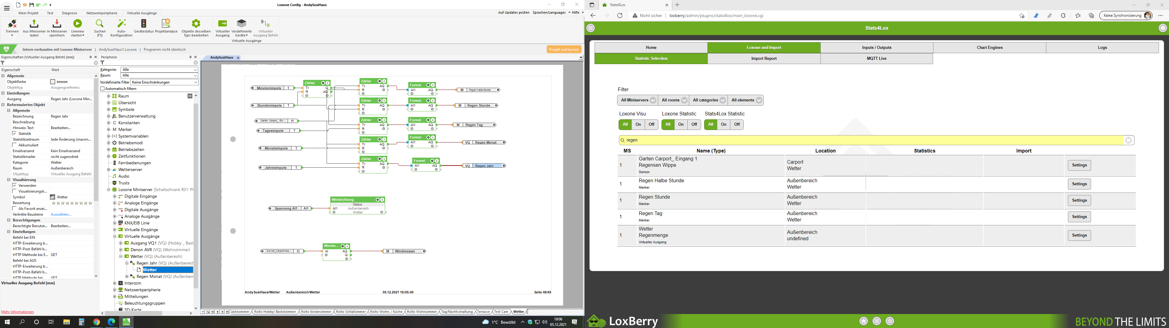

                #177
                Hallo ich habe da mal eine Frage kann es seine, dass nicht alle Virtuelle Ausgänge Importiert werden können (Angezeigt werden)! Klicke auf die Grafik für eine vergrößerte Ansicht
Ansichten: 394
Größe: 371,1 KB
                  "Programm nicht identisch" ist immer gefährlich.
                  Neue/geänderte Elemente werden erst nach F5 im Browser geholt, da muss der Miniserver schon fertig neu gestartet sein.
              • Andy aus B
                • 13.09.2015
                • 20
                #178
                Okay ! Verstehe ich, aber die Statistik aufzeichnung für den Regen läuft seit 2015! Das, das programm nicht identisch ist. Liegt nur daram, das ich nicht das Aktuelle programm aus den Miniserver geladen habe. Da ich nicht am Programm geändert habe!
                  • 11236
                  #179
                  Wo ist in der Config der Wetter / Regenmenge? Der VO wird offensichtlich angezeigt…?
                  • Andy aus B
                    • 13.09.2015
                    • 20
                    #180
                    So bin dann Wieder zu Hause und habe noch mal in meinem Programm gesucht! Und ja der VO Wetter/ Regenmenge ist schon der Richtige aber die beiden Virtuellen Ausgangs Befehle werden leider nicht Gefunden! :´(
                    Und wenn ich den Gefundenen Wetter/Regenmenge nehme wird auch keine Statistik angezeigt auch nicht nach dem ich einen von beiden Befehlen gelöscht habe .
