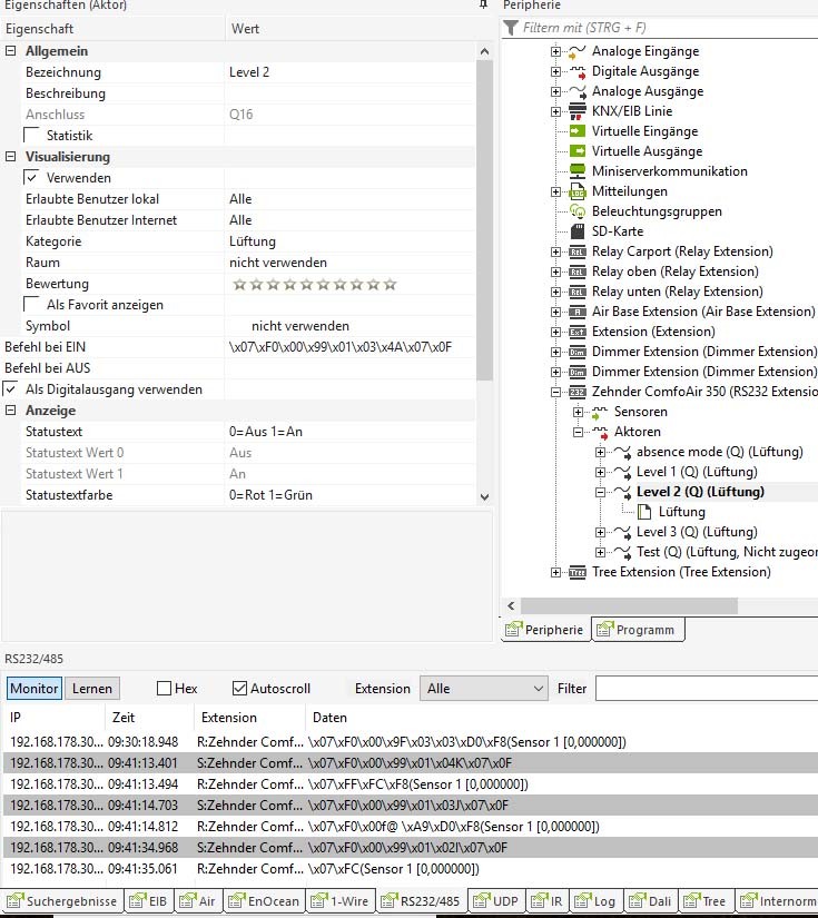

                  ich bin auch gerade dabei, meine Zehnder Comfoair 350 mit dem Loxone RS232 zu verbinden. leider scheint da bei mir ein Problem vorzuliegen. Vielleicht hatte das einer von euch ja auch schon mal und kann mir weiterhelfen. Ich bin (leider noch) in dem Stadium der Verkabelung und ich denke da könnte der Fehler liegen.
                  Ich hoffe, dass ich die Belegung richtig gewählt habe, habe auch schon RX und TX gekreuzt oder auch nicht, alles ausprobiert und sogar die Durchgängigkeit von a bis zu gemessen. Alles ok. Dennoch kann ich weder die Comfoair steuern (mit den vordefinierten Aktoren) noch sendet mir die Kiste sinnvolle Daten. Als ich gar nicht mehr weiter wusste habe ich mal GND unterbrochen, was überhauptkeine Auswirkung hatte. Wenn ich RX oder TX unterbrochen habe, dann kam auf einen Befehl immerhin keine Antwort. Aber egal wie ich die beiden verdrahtet habe (gekreuzt oder nicht) habe ich die gleichen Ergenisse erhalten.
                  Als mögliche Fehler sehe ich noch Kontaktprobleme in der RJ45 Buchse oder eine falsche Belegung meines RJ45 Steckers. Deswegen meine Frage: Kann mir jemand sagen, wie er die PINs belegt hat (ich habe 2. RX 3. Tx und 8. GND)
                  Ich bedanke mich schonmal und melde mich, wenn ich das Problem gelöst habe!

                    Guten Morgen.
                    Also wenn du überhaupt irgendwas sendest, und von der Anlage eine Reaktion bekommst, ist deine verdrahtung i.O.
                    Jetzt geht es darum etwas sinnvolles zu schicken. Zum Beispiel einen vorgefertigten Befehl für Stufe 2.
                    Darauf sollte die Anlage reagieren und den Lüfter hochfahren.
                    Dieser Text sollte gesendet werden.

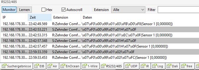

                      Hey tnehrich,
                      vielen Dank für deine Antwort. Ich habe tatsächlich nicht so genau hingeschaut. Das sind echt falsche Befehle... Aber wieso das zustande kommt weiß ich nicht. Denn in den Aktoren stehen die richtigen Befehle drin. Ich habe mal den Support angeschrieben. Wenn die eine Lösung wissen, dann schreibe ich es hier rein. Vielleicht kommt ja noch einmal jemand an diesem Problem vorbei.

                        \x07\xF0\x00\x99\x01\x02\x49\x07\x0F
                        gib mal das für Stufe 1 ein.
                        Das 6. Byte ist die Stufe (x02). abwesend ist 1, Stufe 1 ist 2, Stufe 2 ist 3 und Stufe 3 ist 4.
                        Wenn das funktioniert, sag mal bescheid, dann können wir nochmal über Störmeldungen und Filter voll Auswertungen sprechen :-)
